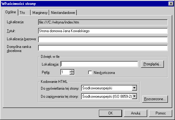

  • wybierz z menu głównego Plik, a następnie Właściwości strony
  • zostanie wyświetlona zakładka Ogólne. Na dole okna dialogowego zobaczysz Kodowanie HTML. Rozwiń listę Do zapisywania tej strony i wybierz pozycję Środkowoeuropejski (ISO 8859-2)
  • tego samego dokonaj dla listy Do wyświetlania strony
Dzięki temu twoja strona będzie automatycznie zapisywana w obowiązującym standardzie ISO. Pamiętaj, by każda nowa strona była tak właśnie określona. Oczywiście dla każdej strony wystarczy wykonać tę czynność tylko raz.

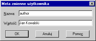

  • naciśnij przycisk Dodaj w bloku Zmienne użytkownika. Na ekranie pojawi się okienko dialogowe Meta zmienne użytkownika
  • w polu Nazwa wpisz author, a w polu Wartość - swoje imię i nazwisko. Zatwierdź wpis naciśnięciem OK
