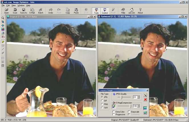

Jednym z najlepszych programów służących do optymalizacji grafiki jest xat.com
Image Optimizer. Jeżeli nie posiadasz tego programu możesz go pobrać
z naszej strony internetowej. Może zabrzmi to nieprawdopodobnie, ale
korzystając z tego programu możesz zmniejszyć rozmiary obrazów
niejednokrotnie o ponad połowę nie tracąc na jakości. Jak to się dzieje? Otóż
ludzkie oko można bardzo łatwo oszukać, gdyż nie jest ono zbyt czułe na
niewielkie różnice występujące pomiędzy sąsiednimi punktami obrazu, a tym
samym można zmniejszyć liczbę kolorów, czy stopień kompresji, a różnic
nie będzie widać.
Program po uruchomieniu może nie oszałamia nas ilością przycisków, czy bajecznym interfejsem, ale nie takie jest jego zadanie. Aby przekonać się o jego możliwościach wystarczy otworzyć dowolny rysunek. Ja będę posługiwał się omawiając program zdjęciem zapisanym w formacie JPEG. Jeżeli chcesz wypróbować program na tym samy zdjęciu możesz go pobrać (38 kB). Zdjęcie to jest zapisane w rozdzielczości 522x577 punktów.
Pokaże teraz krok po kroku, jak prosto i szybko możemy zoptymalizować zdjęcie. Przygotowałem animację, którą możesz uruchomić, klikając na poniższe hiperłącze:
Podstawy optymalizacji pliku JPG
