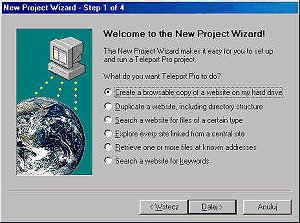

Po uruchomieniu programu z menu File uaktywniamy opcję New Project Wizard.
Co dzisiaj robimy ?
Pozostawiamy zaznaczoną opcję Create a browsable copy of a website on my hard drive. Pozwoli to na utworzenie kompletnej kopii witryny na naszym dysku twardym, która będzie można przeglądać off-line. Wszystkie pliki zostaną skopiowane do jednego katalogu.

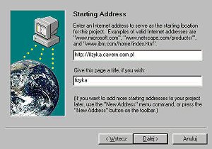

Kolejny krok to wpisanie adresu bazowego witryny, od którego ma rozpocząć się proces kopiowania. W drugim okienku wpisujemy "przyjazną" nazwę naszego projektu.
Podajemy adres witryny i nazwę projektu, który tworzymy

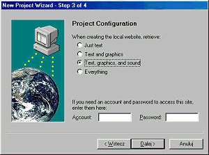

Następne okno pozwala na określenie zasobów, które chcemy skopiować. Domyślna opcja pozwala na zaisanie stron HTML, wszelkich grafik ze stron i plików muzycznych.
Jakie elementy zapisywać ?

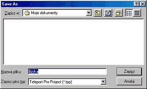

I już możemy zapisać projekt w wybranym katalogu.
Gdzie zapisać pliki ?

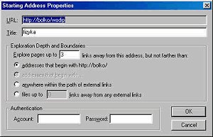

Przed rozpoczęciem kopiowania, warto ustalić parametry projektu. Z menu File wybieramy opcję Starting Address Properties i określamy głębokość pobierania zasobów. Domyślnie ustawiono 3 i w większości wypadków to wystarcza. Jeżeli struktura witryny tego wymaga można ją zmienić na 6 do 8.
Jak głęboko ?

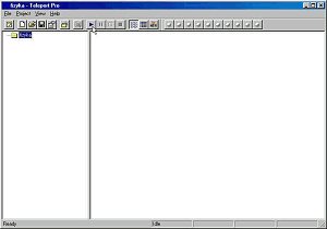

W końcu możemy przystąpić do kopiowania witryny. Naciskamy przycisk Start na pasku ikon lub wybieramy ją w menu Project.
Wszystko O.K. ? No to ciągniemy ...

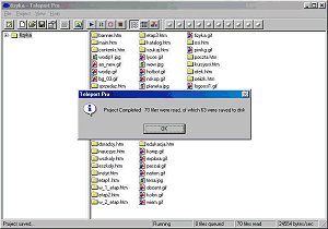

Zapisanie witryny będzie trwało kilka, kilkanaście minut ... O zakończonej pracy zostaniemy poinformowani stosownym komunikatem. I to już wszystko ... Możemy rozpocząć pracę nad nowym projektem.
Witryna już na naszym dysku
Tak utworzoną, lokalną kopię witryny możemy umieścić w wybranym przez siebie miejscu - na lokalnym dysku, na serwerze intranetowym, na innym komputerze w sieci lokalnej i wykorzystywać w zależności od potrzeb.
