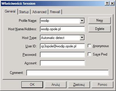

Po jego uruchomieniu podajemy kilka niezbędnych do pracy wiadomości :
  • w polu Host Name/Adress wpisać adres serwera, np. sp3opole.wodip.opole.pl
  • w polu User ID podać nasz identyfikator użytkownika /login/, np. amkowski@wodip.opole.pl lub sp3opole@wodip.opole.pl
  • w polu Password wprowadzić nasze hasło przypisane do konta, np. XXXXXX
  • nacisnąć przycisk OK
Wypełniamy dane dla swojego konta

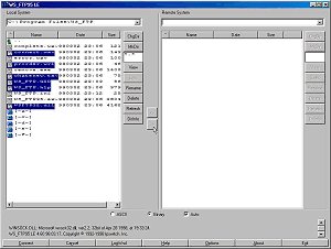

Po połączeniu z serwerem, w okienku prawym pokaże się zawartość katalogu na serwerze, a po lewej stronie jednego z folderów naszego lokalnego dysku komputera na którym pracujemy. Dalej :
  • w lewym okienku wybrać lokalny katalog z przygotowanymi plikami
  • w okienku prawym przejść do katalogu /
  • w lewym zaznaczyć pliki przeznaczone do umieszczenia na serwerze
  • nacisnąć przycisk ze strzałką skierowaną w prawo
Transfer w toku
Zaznaczone pliki są przesyłane na serwer. Po zakończeniu procesu /może trwać kilkanaście minut/ :
  • przerywamy połączenie z serwerem naciskając przycisk Close na dolnym pasku programu
  • i kończymy działanie jego działanie przyciskiem Exit
